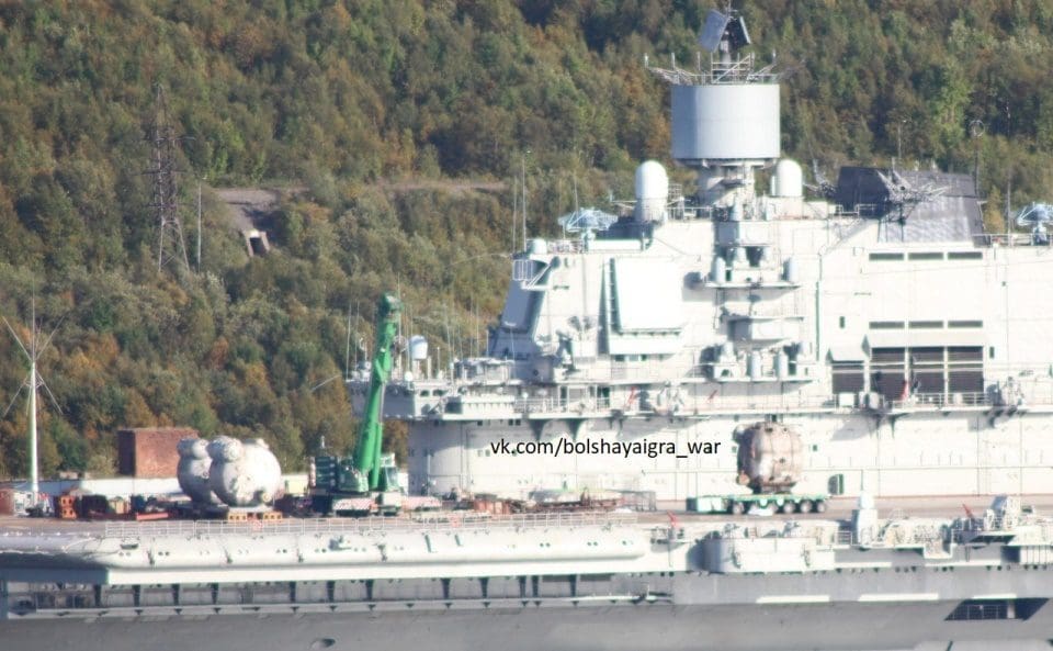

Hace un año, el ministerio de defensa otorgó a United Shipbuilding Corporation (OSK) un contrato por valor de 60 mil millones de rublos (US$ 925 millones) para la reparación, la extensión de por vida y la actualización del portaaviones Almirante Kuznetsov con nuevos sistemas para ayudar a las operaciones de aterrizaje. En septiembre de 2018, la nave reemplazó sus calderas de vapor por otras de nuevo diseño, denominadas KVG-4 y derivadas de las KVG-3 del portaaviones INS Vikramaditya de la Marina India. Sin embargo, al mes siguiente, el Kuznetsov sufrió grandes daños cuando el dique flotante PD-50 de fabricación sueca perdió repentinamente su flotabilidad. Una grúa de 70 toneladas cayó sobre el portaaviones, durante el hundimiento del PD-50, produciendo un agujero en su cubierta de vuelo de 20 metros cuadrados.
En diciembre, el Kuznetsov fue remolcado a la planta de reparación de buques número 35 en Murmansk, donde espera su destino con alrededor de un cuarto de las reparaciones completas. El mes pasado, la OSK comenzó a implementar un plan de contingencia que, en ausencia de un dique flotante adecuado en el área, exige la creación de un solo dique seco en la planta al unir dos separados que existen en la actualidad. Debe ser lo suficientemente grande como para albergar al portaaviones. “El plan de contingencia ha sido elaborado, lo hemos presentado al ministerio de defensa y al gobierno, todo el trabajo de reparación y modernización del portaaviones se completará en 2021 “, dijo a los periodistas el presidente de OSK, Alexei Rakhmanov, el 19 de marzo. Admitió que” es posible un retraso de tres a cuatro meses “en el calendario original.

Las calderas de recambio KVG-4 sobre la cubierta del Almirante Kuznetsov.
