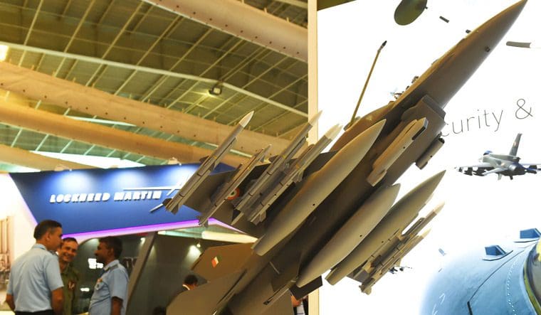

LA maqueta del Lockheed Martin F-21 en Aero India 2019.
El F-21 parece ser un F-16 Block 70 mejorado, una actualización del caza a la configuración F-16V, denominación del caza actualmente en producción y que puede ser aplicada como un paquete de modernización a los F-16 mas antiguos. El F-16V es promocionado por Lockheed Martin como el caza de cuarta generación más avanzado tecnológicamente en el mundo, realizó su primer vuelo el 16 de octubre de 2015, y es una evolución del probado F-16 Mid-Life Update (MLU) y del Programa de Mejora de la Configuración Común (CCIP) que ya se había lanzado en la India en el pasado programa MMRCA como el F-16IN Super Viper.
