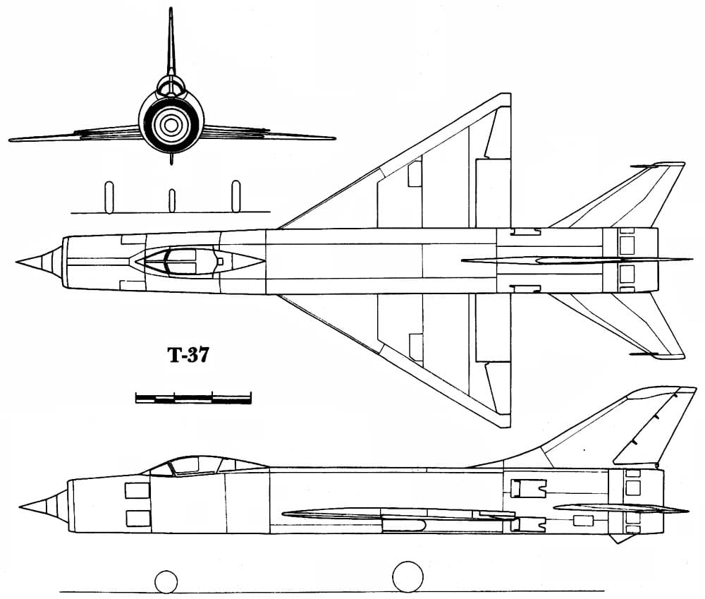

Tres vistas del interceptor de altas prestaciones T-37.

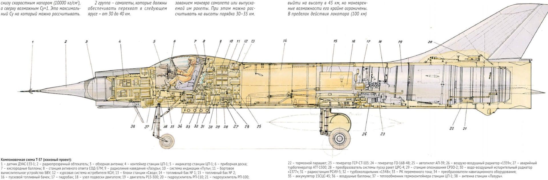

Corte lateral del Sukhoi T-37, mostrando su disposición interna.

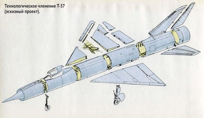

Despiece del T-37.

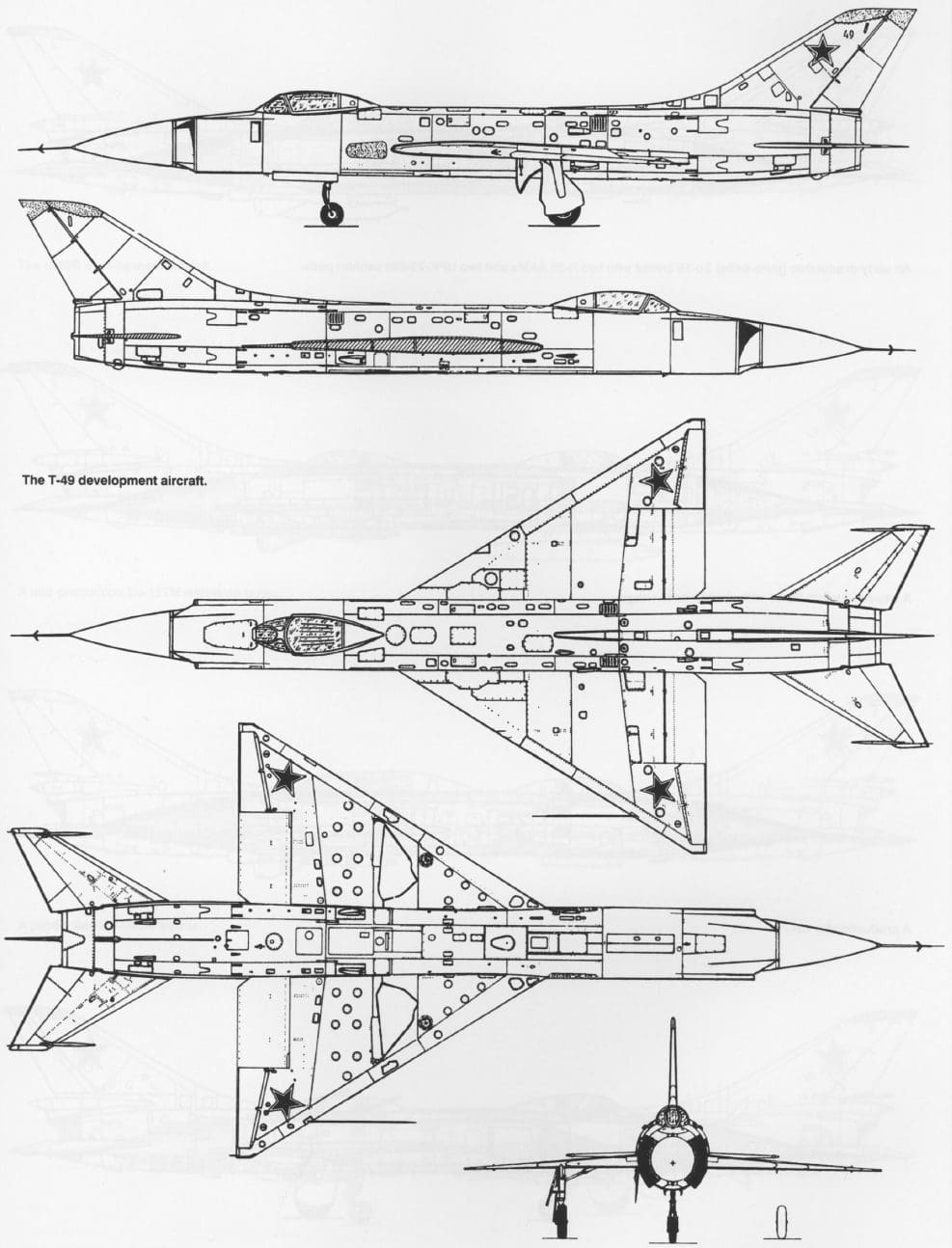

Cinco vistas del Sukhoi T-49.
