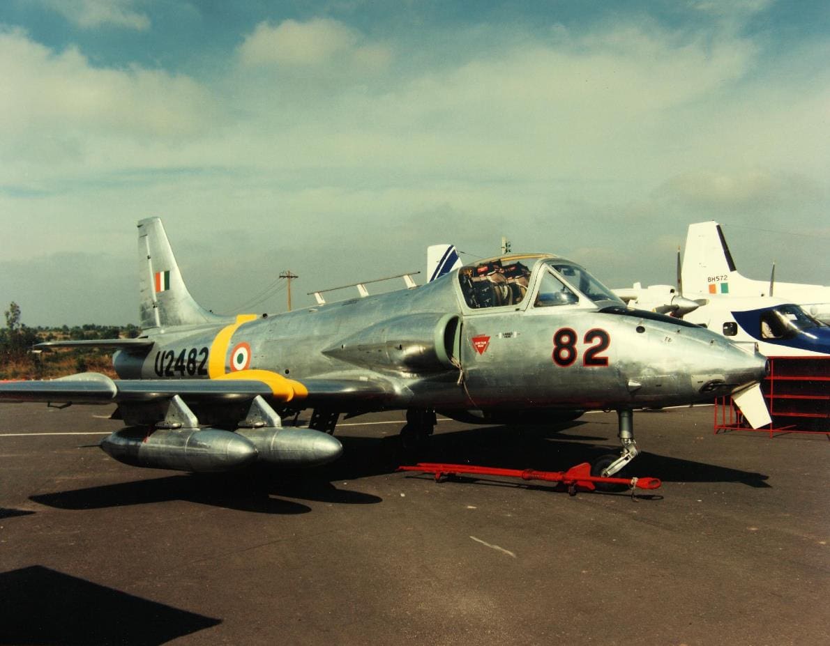

El perído entre los años 1956 a 1959 fue crítico para la industria de la aviación india. En 1959, HAL recibió permiso para continuar con el desarrollo de un entrenador jet básico para reemplazar el Vampire T.55s y el T-6 Harvard. En uno de los éxitos casi indiscutibles de HAL, el avión resultante, el HJT-16 Kiran, voló por primera vez en 1964 y en, una versión modificada, continúa hasta nuestros días como el entrenador básico de la IAF.

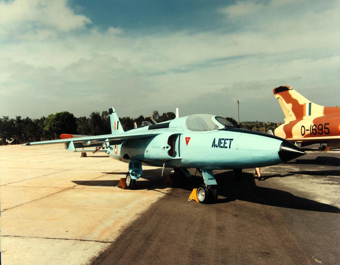

El HAL Ajeet, aunque estaba destinado a mejorar el rendimiento del Gnat, solo tuvo un éxito marginal ya que en 1975, el rendimiento deseado solo se podía lograr con un motor más potente y una aviónica más avanzada. Mientras que 4 escuadrones de Ajeets sirvieron entre 1975 y 1991, el modelo nunca alcanzó su potencial.

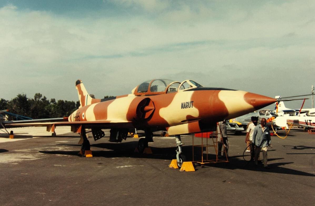

Fue la historia de la miopía de la India en el desarrollo del motor la cual que destruyó el prometedor HF-24 Marut. El HF-24 se diseñó alrededor del motor Orpheus B.Or.12 con un empuje de 6.810 lbf (30.29 kN) en seco y 8.170 lbf (36.34 kN) con postcombustión, que se estaba desarrollando para el interceptor Gnat Mk.2 y para el caza ligero de la OTAN. Desafortunadamente, las autoridades británicas cancelaron su requerimiento e India, que no estaba dispuesta a proporcionar la modesta suma requerida para completar el desarrollo, se quedó con el Orpheus B.OR.2 Mk.703 con un empuje de 4.850 lbf (21.57 kN) que terminó siendo utilizado en el Marut. Un esfuerzo de la India para instalar postquemadores en este motor resultó en un aumento de empuje de entre 18% y 27%, pero la pérdida de la aeronave de prueba junto con el capitán Suranjan Das en 1970 terminó con este esfuerzo.
Un intento potencialmente prometedor fue reactivar al Marut utilizando los turborreactores Brander E-300 desarrollados para el caza egipcio Helwan HA-300 (un avión que en muchos sentidos era un interceptor supersónico ligero tipo Gnat), cada uno con una capacidad de 6,275 lbf (32,4 kN) seco y 10.582 lbf (47.2 kN) con postcombustión. Sin embargo, aunque las pruebas fueron satisfactorias, la Guerra de los Seis Días de 1967 acabó con esta iniciativa.
HAL Marut. Imagen: DoD
Cabe señalar que, aunque carecía de potencia, el Marut era una excelente plataforma de armas y, aunque su alcance era algo corto, sus características de rendimiento, incluso con el Mk.703, no eran muy diferentes a los modelos contemporáneos como el francés Dassault Etendard IVM (que sirvió hasta 1987) o incluso el Dassault Super Mystere B.2 (que continuó en servicio hasta 1996 con Honduras). Por el contrario, el último Maruts fue retirado de los escuadrones activos en 1985.

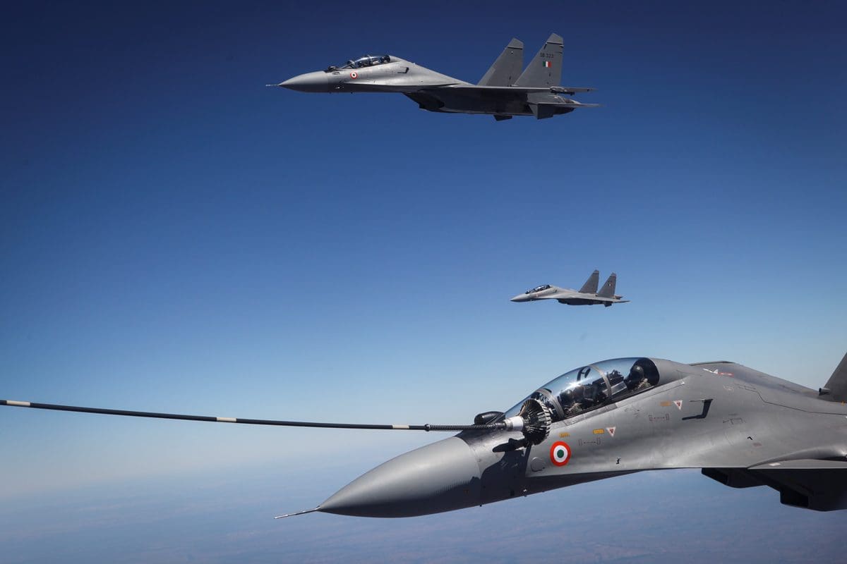

HAL produjo y produce aviones MiG-21, MiG-27 y Su-30MKi bajo licencia de la URSS / Rusia, Jaguares y Hawks del Reino Unido, Dornier Do-228 de Alemania y helicópteros Chetak y Cheetah de Francia. El grado de nacionalización alcanzado se divide en nacionalización por contenido e nacionalización por valor. Con estas medidas, en el pasado, India logró el 90% de contenido autóctono del Chetak (72% de su motor), 88% de Jaguar (84% de su motor) y más del 96% del motor MiG-21bis, nuevamente por contenido
En tiempos más recientes, HAL ha logrado una nacionalización del 75% por contenido del Su-30MKI (60% por valor), 72% de indigenización por contenido de BAE Hawk (42% por valor) y 73% por contenido de Do- 228 (40% por valor). Las decisiones contractuales en cuanto a los niveles de nacionalización por contenido y valor se deciden por la prioridad que se le dará al proyecto y los plazos involucrados.
Su-30MKI durante ejercicios combinados en Australia. Imagen: RAAF
