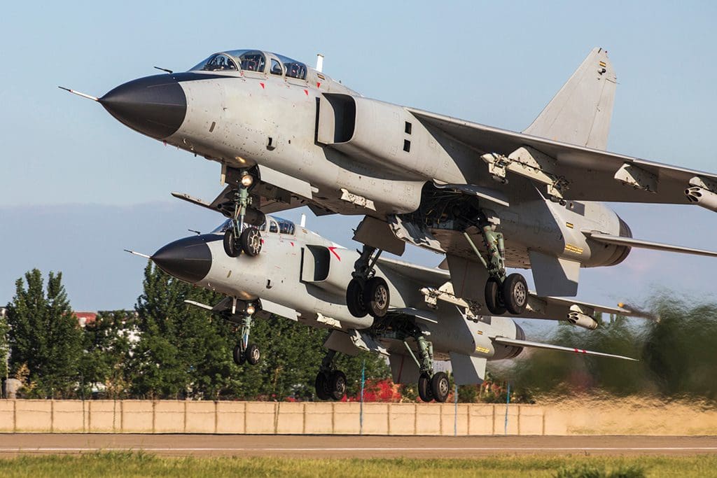

En términos chinos, el avión de ataque JH-17 es un caza bombardero. Créditos: Liu Gang y Chen Minglin / Ministerio de Defensa chino.

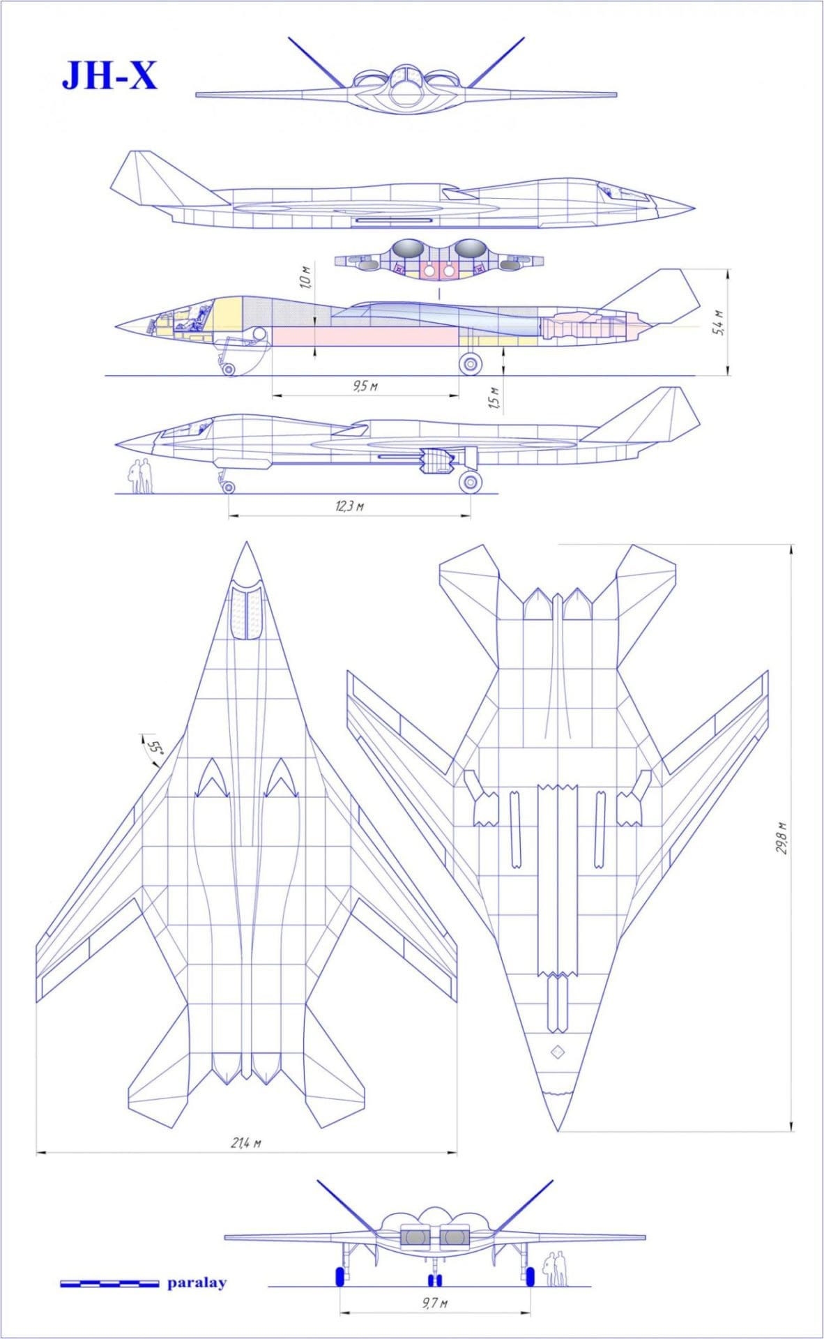

Probable configuración y dimensiones del caza-bombardero/bombardero táctico JH-XX.

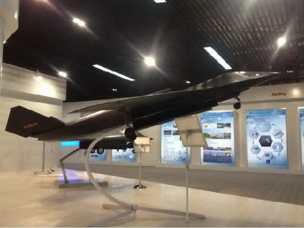

La propuesta de bombardero táctico FB-23 de Northrop, basado en el caza YF-23 Black Widow, guarda un sorprendente parecido con los bosquejos publicados hasta ahora del AVIC JH-XX/JH-18.
Estas imágenes tomadas en las instalaciones de montaje de AVIC Shenyang en el año 2013, fueron “liberadas” a la prensa en Mayo del 2018. A la derecha se observa la nariz de un bombardero furtivo.
