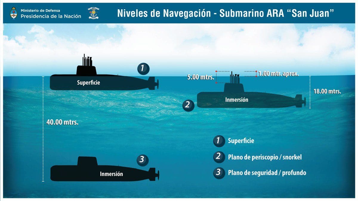

Jorge comienza por explicar a la audiencia sobre los distintos niveles de navegación que posee un submarino, en este caso el Tipo TR1700, y como él mismo está diseñado para navegar en tres niveles, siendo el primero el nivel de superficie, seguido por el plano de periscopio o snorkel, a unos 18 metros de profundidad y por último, en plano profundo o de seguridad donde puede llegar a los 40 metros de profundidad.
“Cuando hace snorkel – explica Jorge – aprovecha para recargar las baterías, y comunicarse” (…) “Muchas veces la altura de navegación se cambia, porque por ejemplo, si pasan barcos que tienen mayor calado, y entonces se fija ese plano de seguridad, digamos a 50 metros. Pero no se puede ir acá en el medio porque no puedo ver ni escucho bien, y si no escucho bien, viene un buque grande y puedo ser embestido. Esas son las tres condiciones es las que el San Juan navegó siempre, y desde que zarpó de Ushuaia”.
