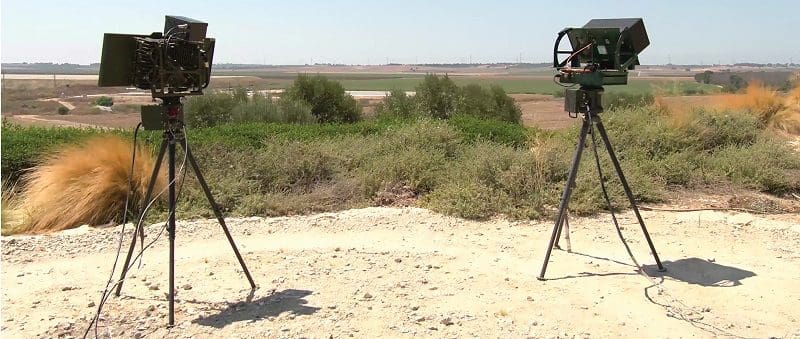

La Fuerza Aérea Argentina, a través de su Agregaduría Aeronáutica en la embajada de Washington, publicó el pasado 10 de julio la documentación para autorizar la adquisición de Sistema de Inhibidores de Drones. El proceso de convocatoria y determinación del procedimiento de selección se realizará mediante la Contratación Directa (04/2018)por especialidad con la firma IAI-ELTA, ascendiendo la suma preventiva a un total de u$s 1.342.500 dólares. Pese a que el texto no lo determina, podemos especular que el sistema en cuestión será el ELI-4030 Drone Guard.

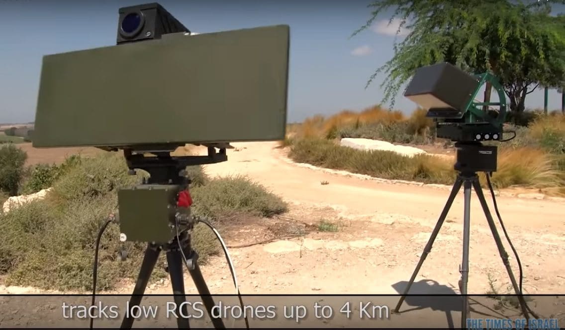

IAI ELI-4030 Drone Guard. Imagen: Times of Israel
En el texto de la CD 04-18 se establece la solicitud por un Sistema Inhibidor de Drones compuesto por un subsistema de detección (Radio Frecuencia de señales de control -SIGINT- y Radar 3D de muy corto alcance), subsistema detección EO/IR, subsistema interferidor (Jammer), subsistemas de Comando y Control y equipos de apoyo. En la gama de muy corto alcance, ELTA ofrece los radares ligeros 3D optimizados para la detección de y seguimiento de drones ELM-2026D , ELM-2026B y ELM-2026BF los cuales cubren distancias que rondan entre los 10 y 20 kilómetros. El subsistema EO/IR se encarga de la identificación visual del objetivo.

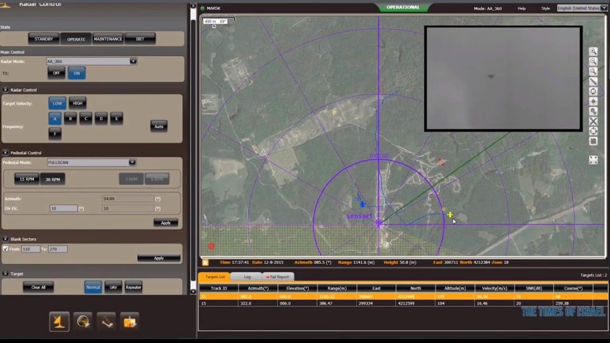

Captura donde se aprecia la operación conjunta del radar y subsistema EO/IR
