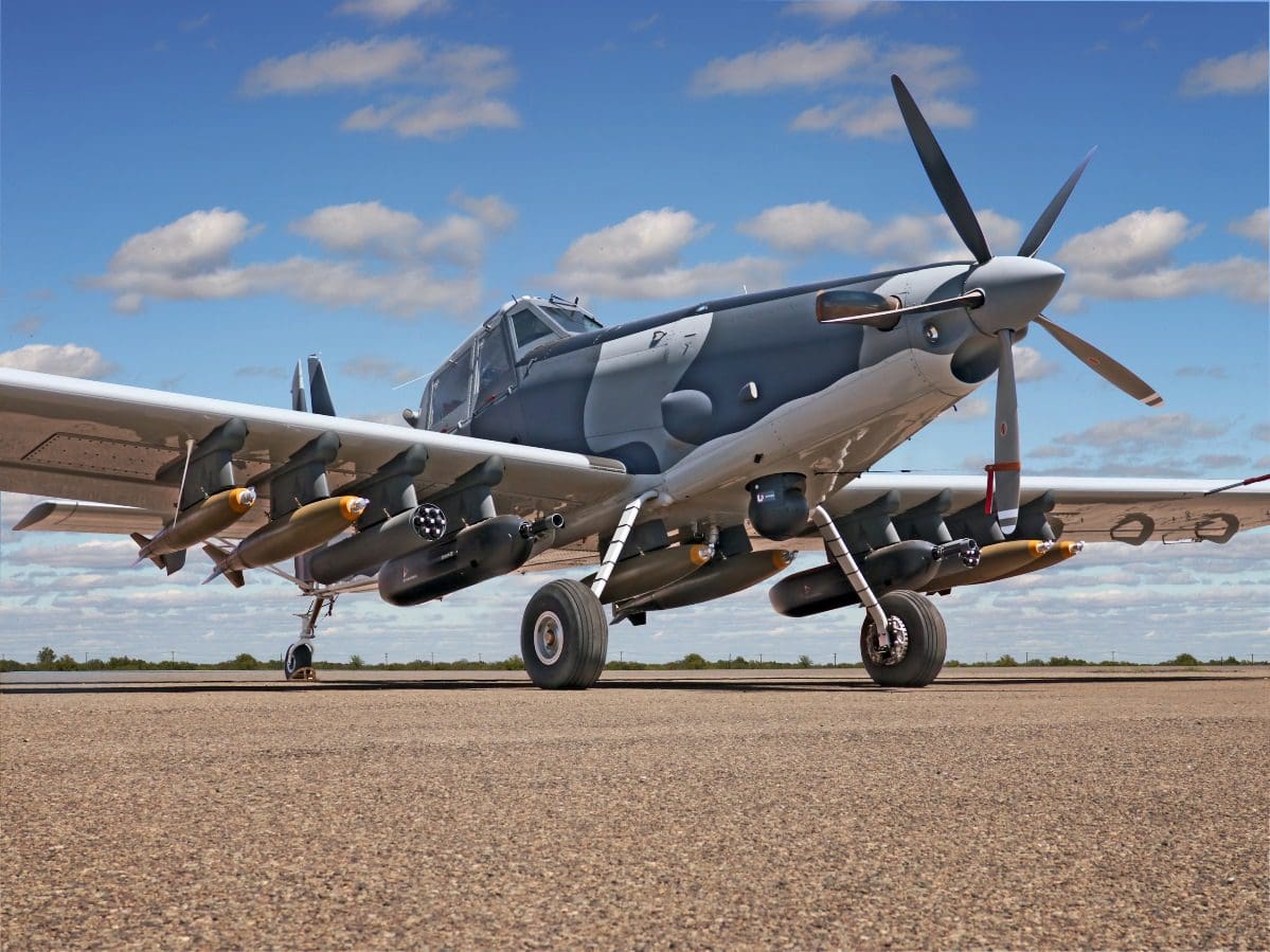

Pese a que sus antecedentes se limitan a algunos modelos que no pasaron de la fase de prototipo (como por ejemplo el Ayres Vigilante) y a que su empleo en conflictos estuvo limitado a la fumigación de plantaciones de cocaína y amapola (Colombia, país donde los operaron empresas como Dyncorp -y según algunas fuentes, en algo mas que fumigación-), las versiones armadas y de vigilancia de los aeroaplicadores Air Tractor comenzarían a atraer la atención a partir de mediados de década pasada. Llamativamente, el primer país en descubrir las bondades de estas aeronaves fueron los Emiratos Árabes Unidos, adquiriendo a la empresa norteamericana IOMAX un lote inicial de 10 AT-802 BPA (Avión de Patrulla de Frontera) Block 1 destinados a su Comando de Operaciones Especiales. Cabe recordar que en el 2006, Erik Prince, fundador de la polémica Blackwater, había incursionado con planes similares, llegando a desarrollar un prototipo que no llegaría a buen puerto.

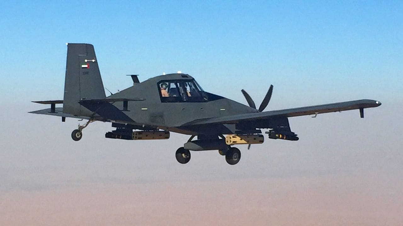

BPA Block 2 de los Emiratos Árabes Unidos. Imagen vía The Drive
Los EAU adquirirían un segundo lote de 14 BPA Block II en 2011 (versión con mayor capacidad de carga) y en 2014 realizaría una nueva compra a IOMAX, esta vez por 24 Archangel, el nuevo Block del BPA basado en el Thrush Aircraft S-2R Turbo 660. En su lucha contra el ISIS y demás organizaciones fundamentalistas/terroristas  a lo largo de Medio Oriente y norte de África, los BPA han sido utilizados en combate en Yemen, Libia y Egipto, habiendo lanzado más de 4000 misiles, cohetes y bombas. Dentro de su estrategia para fortalecer a naciones aliadas, los EAU han cedido parte de su flota a Egipto (12) y Jordania (6) (algunas unidades han sido actualizadas al estándar Archangel).

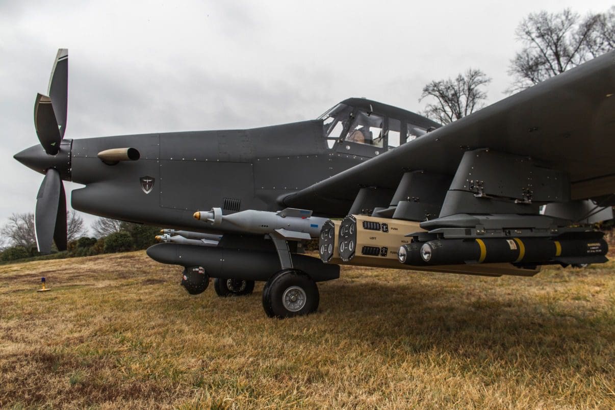

IOMAX Archangel. Imagen: IOMAX
Habiendo ganado experiencia con los BPA Block I y Block II de los EAU,  y debido a ciertos desacuerdos con Air Tractor (técnicos y comerciales), IOMAX se asociaría al fabricante de aeroaplicadores Thrush Aircraft para desarrollar su nuevo modelo: el Archangel. Ambas empresas colaborarían directamente para estudiar y concretar los distintos trabajos de ingeniería a los fines de aplicar una serie de modificaciones estructurales y de configuración sobre el Thrush S-2R T660 (incluido el blindaje a la cabina y compartimiento del motor). El Archangel cuenta una aviónica modular provista por Esterline CMC Electronics, configuración denominada Cockpit 4000 que cuenta con 3 pantallas multifunción (5×7 pulgadas), HUD y panel de control frontal para el piloto. El operador de armas dispone de un display de 17 pulgadas para operar los sistemas ISR así como dos MFD.
En cuanto a sensores y sistemas de misión, el Archangel cuenta con una amplia gama de opciones y configuraciones. Desde una torreta Wescam MX-15 montada en el pilón central al Pod IOMAX, el cual no solo está equipado con el mencionado sistema EO/IR/LRF/LD sino que también dispone de un radar SAR, data link para video y armamento, alertador de misil, RWR, control de UAV, etc. También existe la posibilidad de dotarlo con pod SIGINT y con la barquilla de auto-protección modular AN/ALQ-213 de la empresa Terma
Los seis pilones de los planos le otorgan al Archangel una gran capacidad ofensiva, pudiendo recibir hasta 2993kg de carga. El armamento homologado incluye bombas guiadas GBU-12 y GBU-52 (pod duales), coheteras cuádruples Rockestan Cirit (en pod duales) y misiles AGM-114 Hellfire (lanzador doble) y UMTAS. Capaz de operar desde terreno sin preparar, el Archangel tiene un alcance de 2500 kilómetros  (a 250km/h) y una autonomía de más de 10 horas (modo ISR), techo máximo de 25000 pies, 8 horas de oxígeno para cada tripulante y un tanque de combustible de 2500 litros (con capacidad autosellante). El costo de la hora de vuelo se estima en u$s820 dólares (DoD 2017)

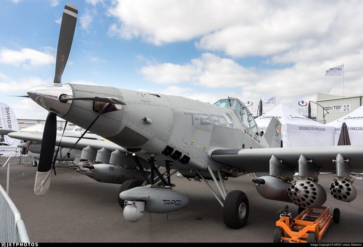

En la vereda del frente se encuentra el Longsword, producto de la empresa L3 que resultó de las distintas modificaciones aplicadas al Air Tractor 802U, este último presentado en 2008. Uno de sus primeros contratos fue con la misma USAF, la cual encargó a L3 la modificación de cuatro AT-802U a plataformas ISR. Estaba previsto que las aeronaves fueran entregadas a Yemen, pero una vez que la situación del país se tornó incontrolable, los Air Tractor finalmente serían cedidos a Jordania.
L3 Longsword. Imagen: L3
La aviónica del Longsword es provista por Garmin con su suite G600, disponiendo de dos displays, tecnología de visión sintética y sistema de comunicación digital. El operador de armas cuenta con una estación integrada de misión (con sistema de gestión de misión ForceX Widow) la cual permite operar el equipo EO/IR Wescam MX-15D, mientras que el piloto está equipado el casco Thales Scorpion HMD.
Las once estaciones de armamento le permiten una carga de 2800 kilogramos entre bombas (convencionales y guiadas), cohetes, misiles y pods de ametralladoras. Para su protección no solo dispone del ya clásico blindaje de cabina, motor y sistema de combustible (incluido tanques autosellantes), sino que también está protegido por receptores de alerta IR AN/AAR-47 y lanzadores de contramedidas AN/ALE-47.
