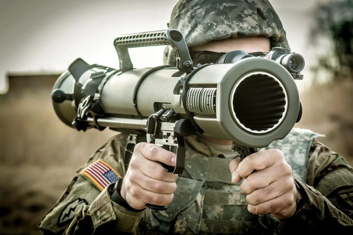

Las mejoras del CGM4 radican en una notable reducción de su peso, en parte  como consecuencia de la actual doctrina de proveer a la infantería desmontada de una mayor potencia de fuego pero sin afectar su movilidad. Para alcanzar estos nuevos estándares, en el CGM4 se reemplazaron sus componentes de acero por similares de titanio, se lo acortó, se mejoró su envoltura de fibra de carbono apuntando principalmente a la ergonomía y se rediseñaron varios de sus componentes externos. La adopción de rieles Picatinny (ya adoptados en la versión M3) no solo permiten el montaje de la alza telescópica 557B sino que también han permitido la incorporación de distintos sistemas puntería con el lógico fin de incrementar la precisión. La mira de punto rojo MeOpta M-Rad así como la Mira Dinámica Universal Reflex Aimpoint FCS13RE han sido algunos de los dispositivos ópticos que se han podido apreciar en las imágenes promocionales del CGM4, garantizando el fabricante la compatibilidad con varios equipos similares (desde miras tipo punto rojo, inteligentes, termales, visores nocturnos, etc). Para casos de emergencia, el CGM4 dispone de un sistema de puntería auxiliar rebatible.
Otra mejoras cubren aspectos referidos a la ergonomía, seguridad y operatividad: El CGM4 dispone de un asa de transporte más grande, grip frontal y culata rebatibles; un nuevo seguro permite transportar al CG con su carga, otorgando una mejor reacción; también se incluyen una interface (contador de disparos) que permite estar al tanto del desgaste y vida útil remanente del CGM4, siendo esta última de 1000 disparos según Saab.
