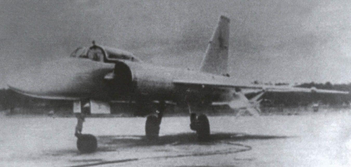

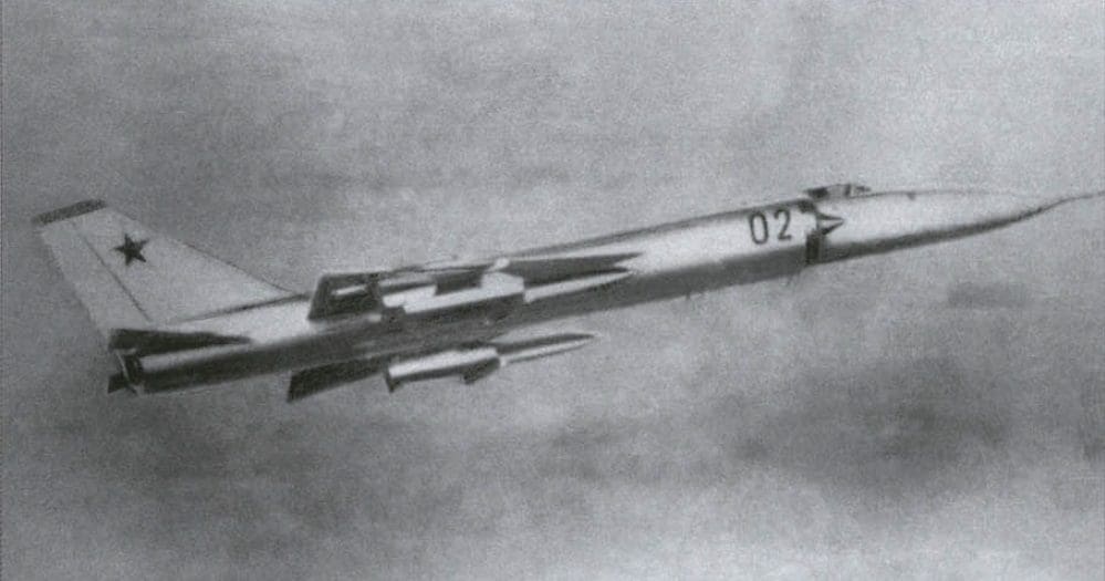

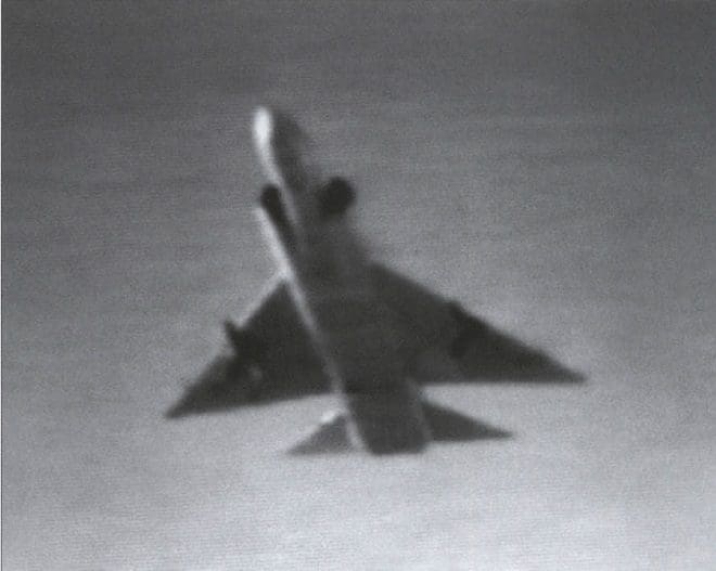

El segundo prototipo del La-250A en vuelo

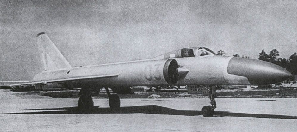

El primer candidato fue el Lavochkin La-250, bautizado Anaconda por sus pilotos, cuyo desarrollo había comenzando en 1952 como Kompleks K-15 (Complejo C-15, denominación equivalente al concepto de “Sistema de Armas” de la USAF) que consistía en el Interceptor 250 y los misiles 275 destinados a equiparlo. Se esperaba que el nuevo interceptor fuera capaz de interceptar blancos volando a Mach 1.18, a una altura de 20.000 m y a más de 500 km de su base. La guía inicial sería desde el sistema de control terrestre Vozdukh – 1 hasta una distancia aproximada al blanco de 40 km donde el radar del interceptor tomaría el control y dispararía sus misiles aire-aire en forma automática. El La-250 tuvo problemas con su planta motriz Klimov VK-9 y su sofisticado radar K-15U. El motor Klimov fue sustituido por el motor Lyulka AL-7F, de menor potencia, y el radar por el K-15M. Esto obligo a introducir cambios estructurales para bajar el peso en vacío por lo que los misiles semiencastrados bajo el fuselaje pasaron a soporte subalares y la configuración de alas paso de flecha ahusada a ala en delta.
Vista superior del La-250A
El primer vuelo del La-250 fue el 16 de Junio de 1956, pero los vuelos de ensayo estuvieron llenos de problemas con fallas hidráulicas, del sistema de control de vuelo, los trenes de aterrizaje, etc. Los problemas se agravaron y la VVS decidió suspender el programa K-15 en 1959 y utilizar la experiencia para desarrollar un nuevo interceptor. Similares problemas encontró la USAF con el binomio F-102 Delta Dagger y F-106 Delta Dart de un largo y complicado desarrollo.

El segundo prototipo del La-250A con dos misiles 275A bajo sus alas

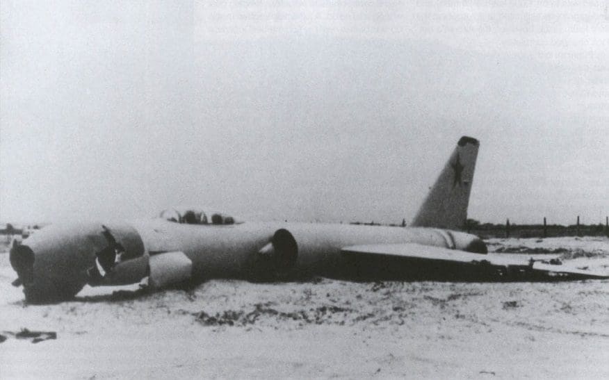

El primer vuelo tuvo lugar el 16 de julio de 1956, con Andrei Kotchetkov a los mandos y terminó con la aeronave dañada. En efecto, poco después del despegue, el piloto notó fluctuaciones en rolido y rápidamente perdió el control de la aeronave. Kotchetkov aterrizar de emergencia al La-250 en un campo y sólo sufrió heridas leves.

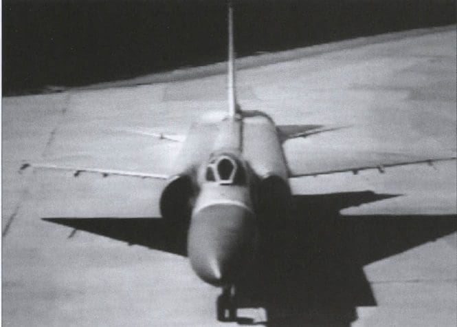

El primer prototipo luego de su accidente
Los restos de la aeronave se llevaron a la fábrica para su análisis y los ingenieros descubrieron rápidamente la causa del accidente: un problema de inercia en el fuselaje provocaba un rolido incontrolable en el momento en que la aeronave tenía una aptitud de cabeceo positivo.

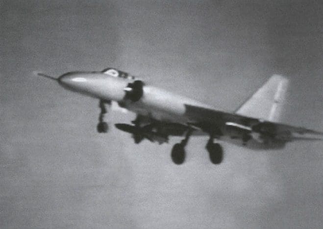

El La-250A despegando. Bajo las alas lleva dos misiles producto 275A, su armamento previsto
El La-250A en vuelo

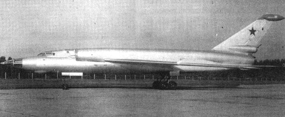

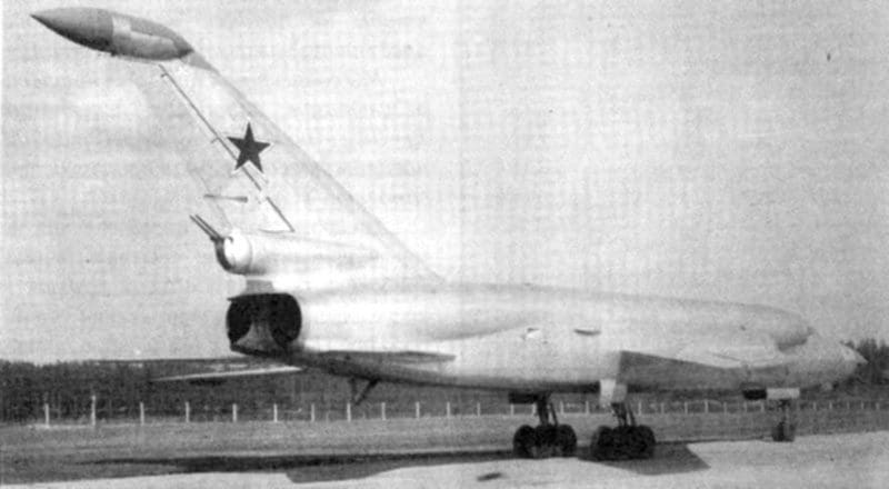

El tercer prototipo del La-250A

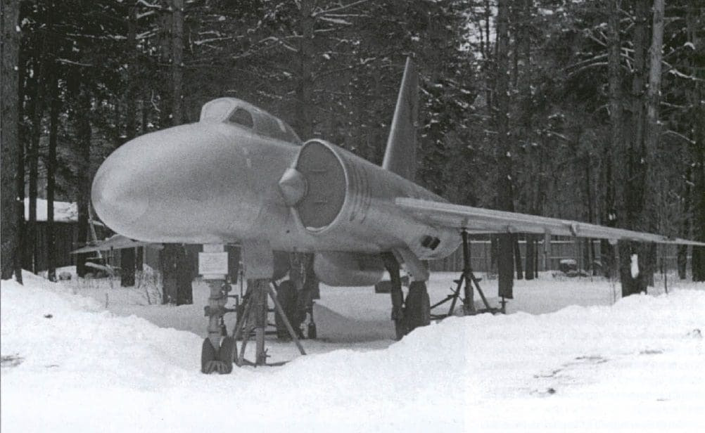

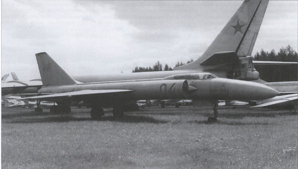

El cuarto prototipo del La-250A en su ubicación previa en Monino
El cuarto prototipo del La-250A en su ubicación actual en el museo de Monino, en Moscú

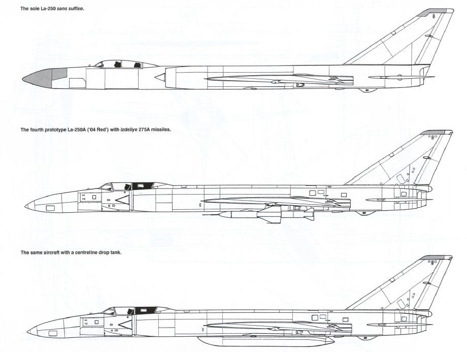

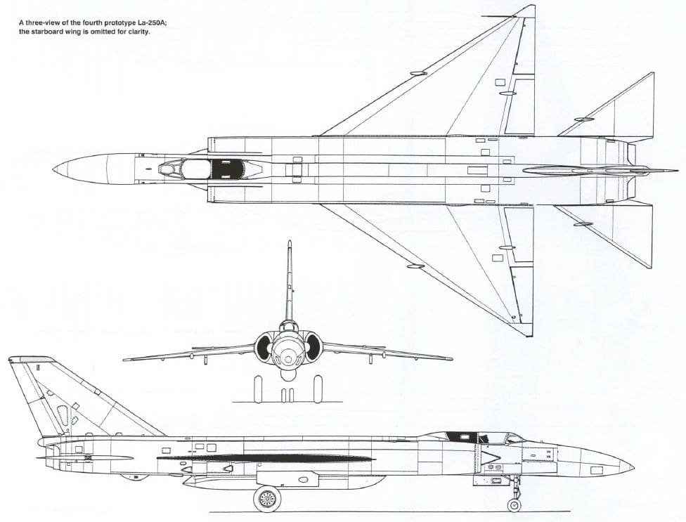

Tres vistas del cuarto prototipo del La-250A
Arriba el unico prototipo del La-250. Al centro y abajo el cuarto prototipo del La-250A armado con el misil Izdeliye 250A (centro) y equipado con un tanque de combustible ventral (abajo)

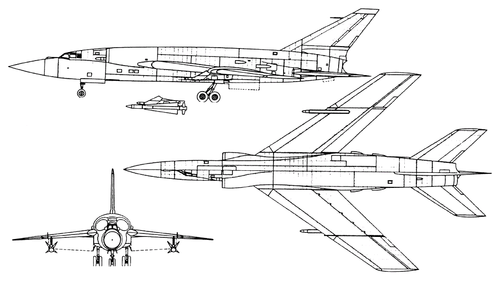

Tres vistas del Tu-98LL, utilizado para testear el sistema de radar Smerch y los misiles K-8 destinados al interceptor pesado Tu-128
