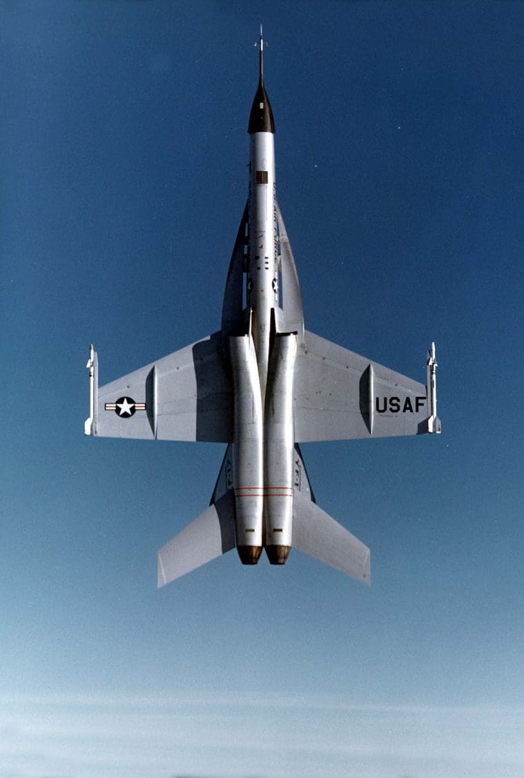

El YF-17 era un monoplaza bimotor (los motores izquierdo y derecho eran intercambiables, y cada motor utilizaba un sistema hidráulico independiente.) de la categoría de 9.000 kg, con una alta relación empuje/peso y una baja carga alar para una máxima maniobrabilidad. Su avanzada tecnología de propulsión fue desarrollada, e integrada, codo a codo con su avanzada aerodinámica, sistemas de control y estructura. El bimotor YF-17, explicaba Northrop a todo el mundo, podía ser producido más económicamente que el P-610 Cobra, una variante monomotora del mismo avión.
Entre las innovaciones de diseño del nuevo caza estaban su ala hibrida con un LERX de gran tamaño y fuerte flecha (que aumenta la sustentación, reduce la resistencia aerodinámica y mejora la maniobrabilidad, especialmente en combate) que en la raíz alar tenían pequeñas ranuras para el soplado de la capa limite, dispositivos de control activo tales como borde de ataque alar controlado automáticamente y borde de fuga de cuerda variable. En adición unos 400 kg de compuestos de grafito se utilizaron en unos 64 componentes diferentes, incluyendo borde de ataque y fuga, compuertas de acceso, etc. El cockpit fue diseñado para maniobras a altos G y una optima visibilidad.

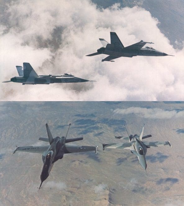

Los dos prototipos del YF-17 en vuelo

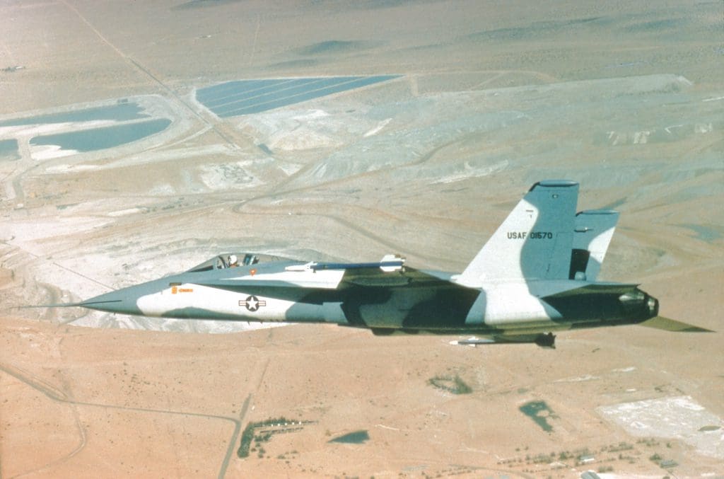

Northrop había olvidado una regla fundamental de la aviación – y de la vida -, la aeronáutica “Ley de Murphy”: si algo puede fallar, fallará. La mafia del caza ligero del Pentágono perdió terreno cuando la competición LWF fue reformada para convertirse en el concurso ACF (caza de combate aéreo), con una gama de requisitos añadidos después de que se hubiese iniciado la construcción de los prototipos contendientes. El diseño ganador debía ahora disponer de un avanzado radar multimodo de pulsos Doppler y aviónica de misión todo tiempo. Las reglas acerca del peso del aparato se cambiaron.
La verdad era que tampoco importo mucho. El equipo de diseño dirigido por Lee Begin y Roy Jackson trabajó con ahínco y el caza YF-17, salido de la factoría el 4 de Abril de 1974 y volado el 9 de Junio de es año por Hank Chouteau, era un diseño excelente. Dos días después de su primer vuelo, el YF-17 volaría a velocidad supersónica en su altura operativa sin el uso de postcombustión, la primera vez que cualquier caza construido en EE.UU lograba tal hito.
El primer vuelo del segundo prototipo fue el 21 de Agosto de 1974. A mediados de Enero de 1975 el programa de ensayos en vuelo, con 330 hs de vuelo registradas, había sido completado. Durante estos el YF-17 alcanzó una velocidad máxima de Mach 1,95, un factor de carga de 9,4 g y un techo máximo superior a 15.240 m. Podía mantener un ángulo de ataque de 34º en vuelo nivelado y de 63º en ascenso. Durante la evaluación LWF/ACF el YF-17 hizo lo que los pilotos de pruebas le exigieron y salió de ella sin limitaciones con ángulos de ataque pronunciados, sin limitación en la magnitud, duración o rapidez de las deflexiones de bastón, sin limitaciones debido a vibraciones aeroelásticas. Ningún caza occidental o posterior ha sido capaz de semejantes proezas. También los motores YJ101 resultaron un éxito similar que excedió todas las expectativas y demostró mayor fiabilidad que el supuestamente ya probado F100.

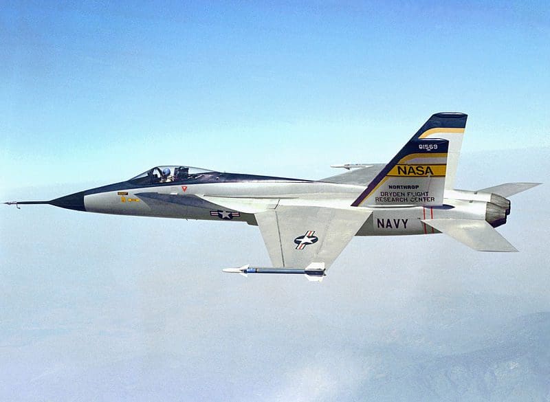

Como epilogo, baste decir que el F/A-18 no es tan rápido ni tan maniobrable como el YF-17. Aunque es una excelente montura para el combate aire-aire, el F/A-18 Hornet no tiene una gran autonomía ni alcance. Respecto a los dos YF-17, uno apareció en París en 1975 mientras que el otro comenzó a trabajar para la NASA en varios proyectos de investigación. El primer prototipo seria pintado con los colores de la US Navy y sirvió como “prototipo” del F-18 (para propósitos publicitarios) para luego pasar a lucir las insignias canadienses como “prototipo” del F-18L (Canadá finalmente adquiriría el F/A-18 Hornet naval)

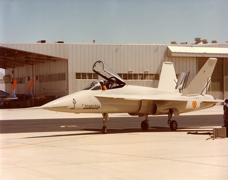

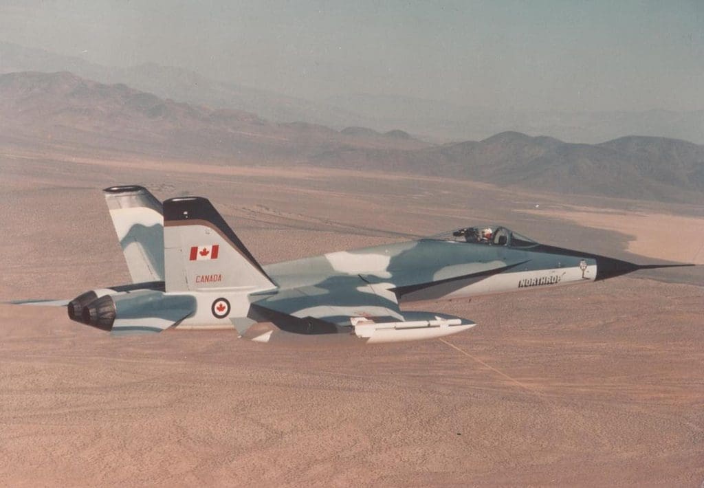

Northrop ofreció el F/A-18L terrestre a Canadá, España y Francia, pintandolo con las libreas de esos paises. Los dos primeros se decantaron por el McDonnell Douglas F/A-18A que ya estaba en producción, lo que dio inicio a varios pleitos legales entre ambas compañías
El F/A-18L no era otro que uno de los prototipos del YF-17, acá con los colores del Ejercito del Aire Español
El F/A-18L también fue ofrecido al Armée de l’air française (que en ese momento estaba evaluando a los Mirage 2000 y 4000) y el F/A-18A a la Aéronavale francesa

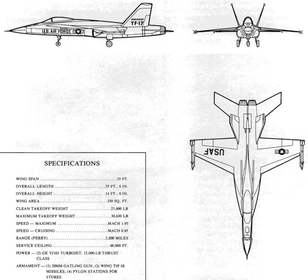

Datos Técnicos del Northrop YF-18
Planta motriz: Dos turbofan General Electric YJ101 (derivados del YJ97 desarrollados para el P-530) de 67 kN (unos 6.830 kg) de empuje cada uno. Relación de Compresión 25:1. Relación Empuje/Peso de 8:1
Dimensiones: longitud: 17,0 m; envergadura 10,67 m; altura 4,40 m; superficie alar 32,5 m2
Pesos: en vacío 9.500 kg; cargado 10.430 kg; máximo peso al despegue 13.900 kg; carga alar 320 kg/m2; relación empuje-peso 1,15
Prestaciones: velocidad máxima Mach 1,95; velocidad de crucero Mach 0.85; velocidad ascensional 250 m/s; alcance en ferry 4.810 km; techo de servicio 18.288 m
Armamento: un cañón M61 Vulcan de 20 mm y dos misiles AIM-9 Sidewinder en punteras subalares además de diversas cargas lanzables en cuatro soportes subalares

Tres vistas del Northrop YF-17
