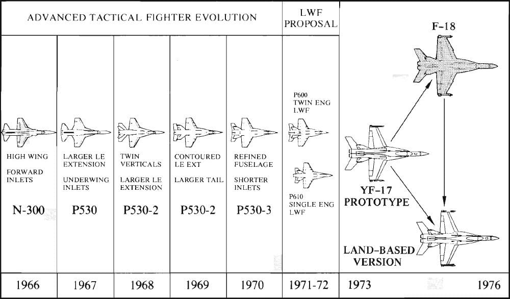

Los orígenes del P-530 se remontan a 1965, cuando se iniciaron los estudios para un reemplazo avanzado del cazabombardero ligero F-5A Freedom Fighter, designando al nuevo proyecto como N-300. El N-300 poseía muchas de las características aerodinámicas y configuración del F-5A pero luego de un año de ensayos y análisis se cambio a un caza de ala alta para obtener mayor maniobrabilidad y un más fácil acceso al ala en tierra.

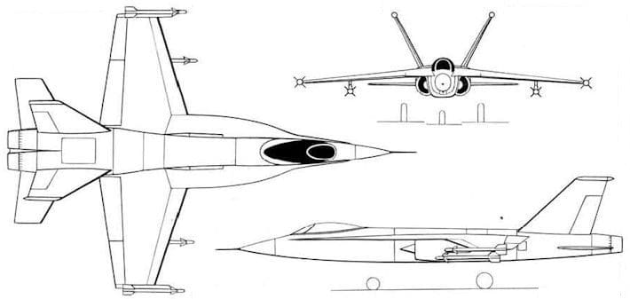

Para 1967 la designación N-300 fue sustituida por la de P-530 y sucesivamente se le fueron incorporando refinamientos al diseño original. Se incrementaron en tamaño los LEX y sus slots longitudinales para una mayor sustentación y control del flujo sobre ellos. Se cambio la configuración de una deriva por dos derivas inclinadas para tener la estabilidad direccional deseada a altos ángulos de ataque. Se agrego una suite de avionica más sofisticada. Se presento a la USAF un programa de producción de 1.000 aviones pero esta pidió confirmación de costos y prestaciones predichas.

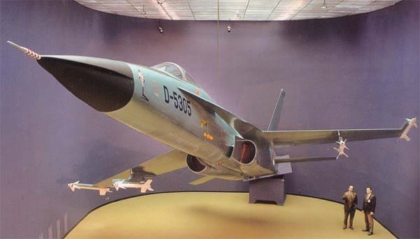

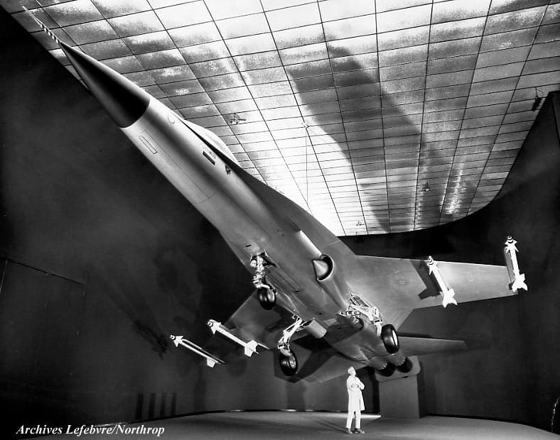

En 1967 se exhibió una maqueta de la versión inicial del P-530, en el salón de Le Bourget
P-530 (1965)

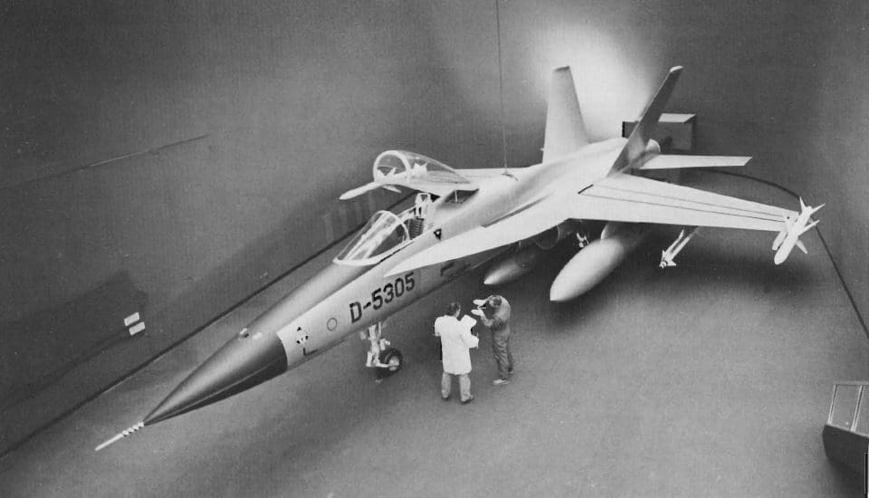

En 1969 se modifico la forma de los LEX y se adelanto la cabina del piloto para una mejor visibilidad del piloto y acomodamiento de la avionica y armamento

La mejora continua del P-530 siempre estuvo focalizada en la superioridad aérea en orden de proveer el necesario balance de energía y maniobrabilidad necesarios para alcanzar la máxima capacidad multirol. Los ingenieros se concentraron en el análisis táctico del combate aéreo y en la identificación de aquellos factores que conducirían a un diseño óptimo. Se alcanzaron miles de horas de ensayos en túnel de viento para confirmar cada paso en esa dirección.

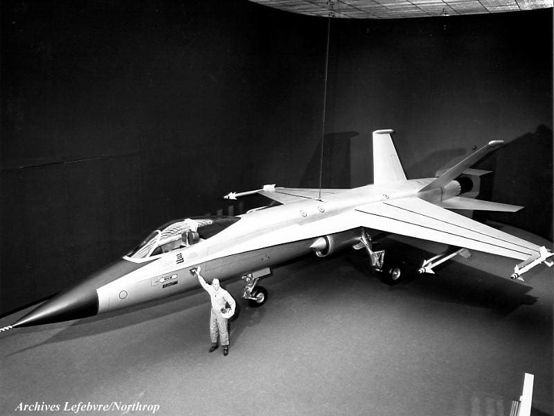

P-530-05 (1972). Comparar con el modelo de 1965

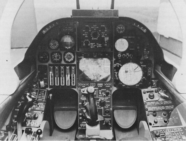

Las avanzadas características ofrecidas por el P-530 no se limitaban a la aerodinámica y motores, sino que también se extendía a la electrónica, el armamento y los materiales. El avanzado radar permitía al piloto, por primera vez, detectar tanto blancos a baja cota como a alta cota. Nueve puntos de anclaje permitían llevar diversos tipos de armamento y actuar al mismo tiempo como avión de caza de superioridad aérea y ataque al suelo. Finalmente para reducir costos y peso, Northrop uso su experiencia en materiales compuestos de Grafito – Epoxi para aligerar los componentes estructurales del P-530.

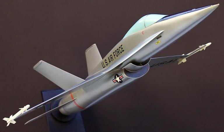

A finales de los sesenta, una serie de cambios menores transformaron al P-530 en el P-600 y el equipo de Begin estudió asimismo una variante monomotora denominada P-610. Ninguno de ellas sin embargo consiguió atraer clientes.
El monomotor P-610
En 1970 la USAF y el Departamento de Defensa habían retornado a su temprano concepto de prototipo, en el que los fabricantes presentaban sus proyectos y dos eran elegidos para que se construyeran sus prototipos. El primer proyecto de este tipo seria una caza ligero especializado (el LWF: Ligh Weight Fighter). Los requerimientos para el LWF fueron publicados en el otoño de 1971, y pedían una aeronave especializada en la caza diurna, con especial énfasis en el bajo peso y costos. Era evidente que la última versión del P-530 cumplía con los requerimientos LWF, por lo que Northrop refino el diseño del P-600 para satisfacerlos y envió su propuesta en 1972 junto a otras cuatro compañías. En abril de 1972 la USAF anuncio que Northrop y General Dynamics habían obtenido contratos para fabricar dos prototipos cada una (el YF-17 e YF-16 respectivamente).
Las mejoras en el P-530 para ofrecerlo al mercado europeo continuaron hasta 1974, cuando el proyecto P-530 fue absorbido por el proyecto YF-17.
El P-600, última iteración del diseño. Este caza evolucionaria hasta transformarse en el YF-17

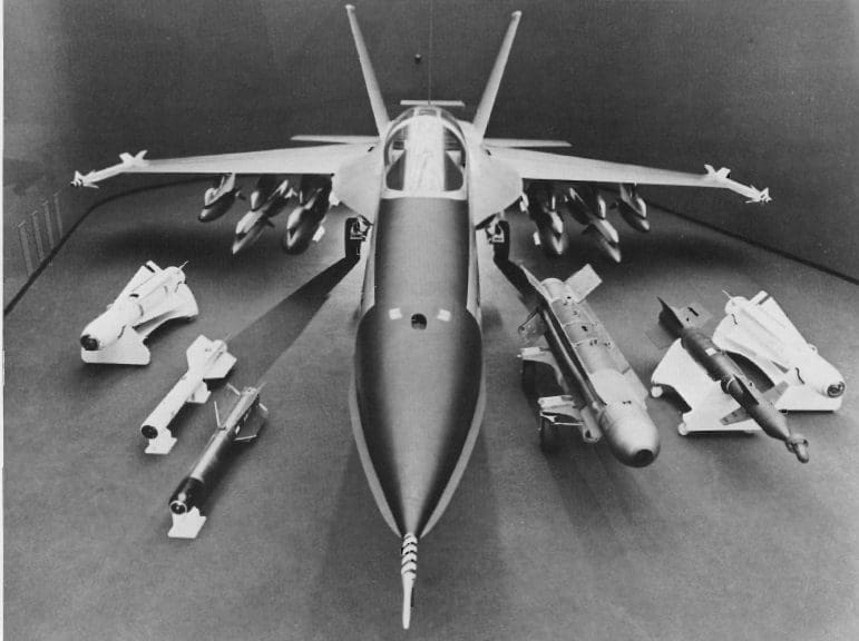

El P-530 iba a ser equipado con un cañón Gatling Vulcan de 20 mm montado en la parte superior del fuselaje delantero. Hubo instalaciones alternativas de dos cañones de 20 o 30 mm. Podía cargar cuatro misiles infrarrojos, dos en las punteras alares dos bajo las alas. Las dos punteras alares más los siete soportes externos le permitirían llevar diversas cargas

Armamento: un cañón Gatling de 20 mm, 4 misiles aire-aire AIM-9 Sidewinder y hasta 7.260 kg de carga externa en 7 puntos subalares y las dos punteras alares

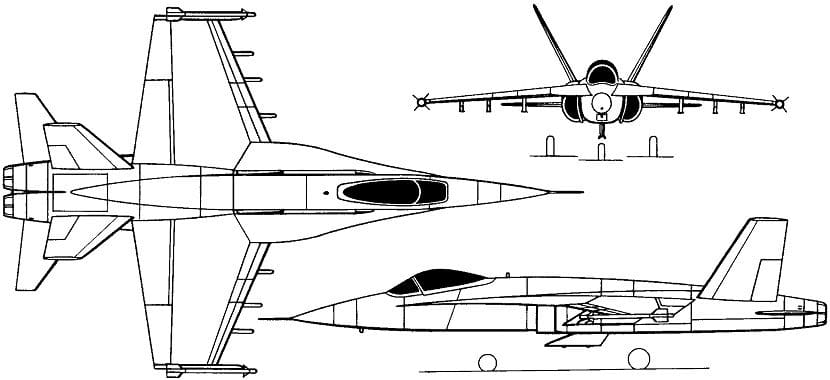

Tres vistas del P-530, primera iteración del diseño (1965)
Tres vistas del P-530-05, quinta iteración del diseño (1972)
El moderno equipamiento de aviónica previsto para el P-530. El HUD en la parte superior del panel central, la pantalla del radar abajo, la pantalla de proyrcción de mapas a su derecha y arriba de estas el receptor de alerta radar
El P-530 mostrando sus estaciones de carga y el armamento previsto
La evolución del P-530, hasta llegar al F-18 Hornet
