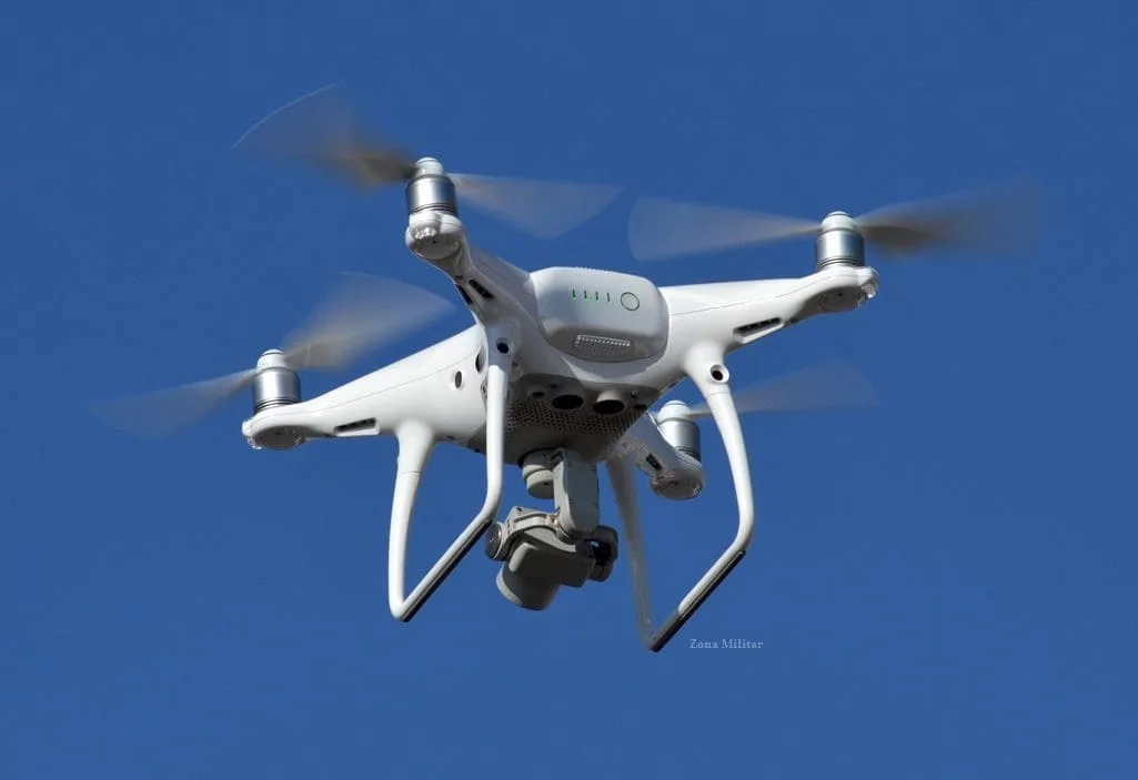

DJI Phantom 4 Pro, uno de los tantos modelos de drone recreativos disponible en el mercado. Imagen: Zona Militar

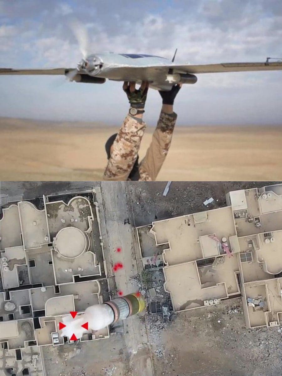

Agentes no estatales, principalmente en Medio Oriente, han ganado notable experiencia en la utilización de VANT de uso comercial, pasando de emplearlos como simples medios de observación a convertirlos en vectores de ataque e incluso, como dispositivos explosivos improvisados (IED)-1- . Pese a que este modus operandi aún no se ha podido apreciar por fuera de la mencionada región, los VANT no dejan de representar una considerable amenaza (ya sea en su configuración normal -2- o armados), exigiendo una serie de medidas preventivas y contramedidas para lidiar con ellos.

Phantom 4 Pro: Carga de pago: 500 gramos; alcance: 500 metros; tiempo de vuelo: 30 minutos aprox; velocidad máxima: 72 km/h modo Sport.

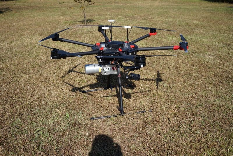

Matrice 600 Pro: Carga de pago: 6 kilogramos; alcance: 5 kilómetros; tiempo de vuelo: 18 minutos aprox con carga de 6 kg; velocidad máxima: 65 km/h.
DJI Matrice 600, en este caso equipado con un sistema LIDAR. Image: DJI Enterprise

El estado islámico demostró notables avances a la hora de armar drones civiles.

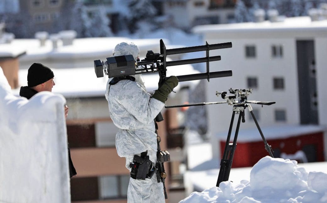

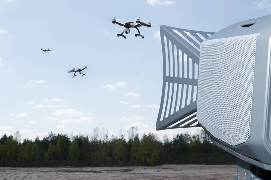

Actualmente las contramedidas de tipo pasivas son las que mayor resultado están logrando: Desde inhibidores de señal de radio, pasando por interferidores de GNSS hasta pulsos electromagnéticos destinados a dejar fuera de servicio a las unidades de control. Estos sistemas pueden operar de manera independiente o asociados a distintos tipos de sensores (radar, sistema electro-óptico, acústicos y detectores de señal de radio) con el objeto de lograr una pronta detección y clasificación de la amenaza. En el mercado hay una gran cantidad de oferta de estos sistemas anti-VANT, desde los simples inhibidores de corto alcance simil-fusil hasta sistemas más complejos de tipo modular y de capacidad escalable.
Una de la soluciones anti-VANT: pulsos electromagnéticos. Imagen: Diehl Defence

Inhibidor HP-47 operado por personal suizo. Imagen: Getty

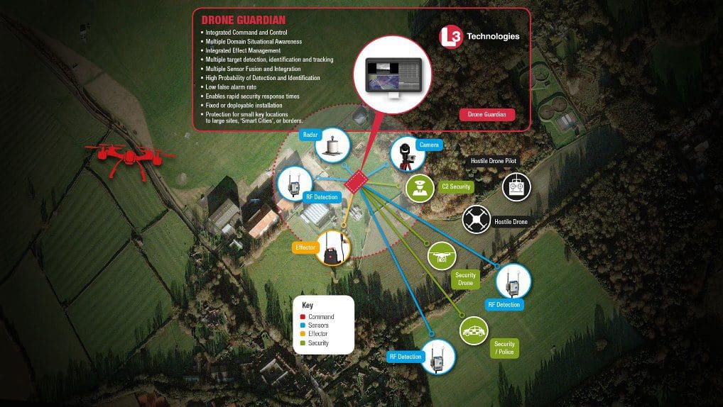

– L3 Drone Guardian

Composición del sistema anti-VANT L3 Drone Guardian. Gráfica: L3
