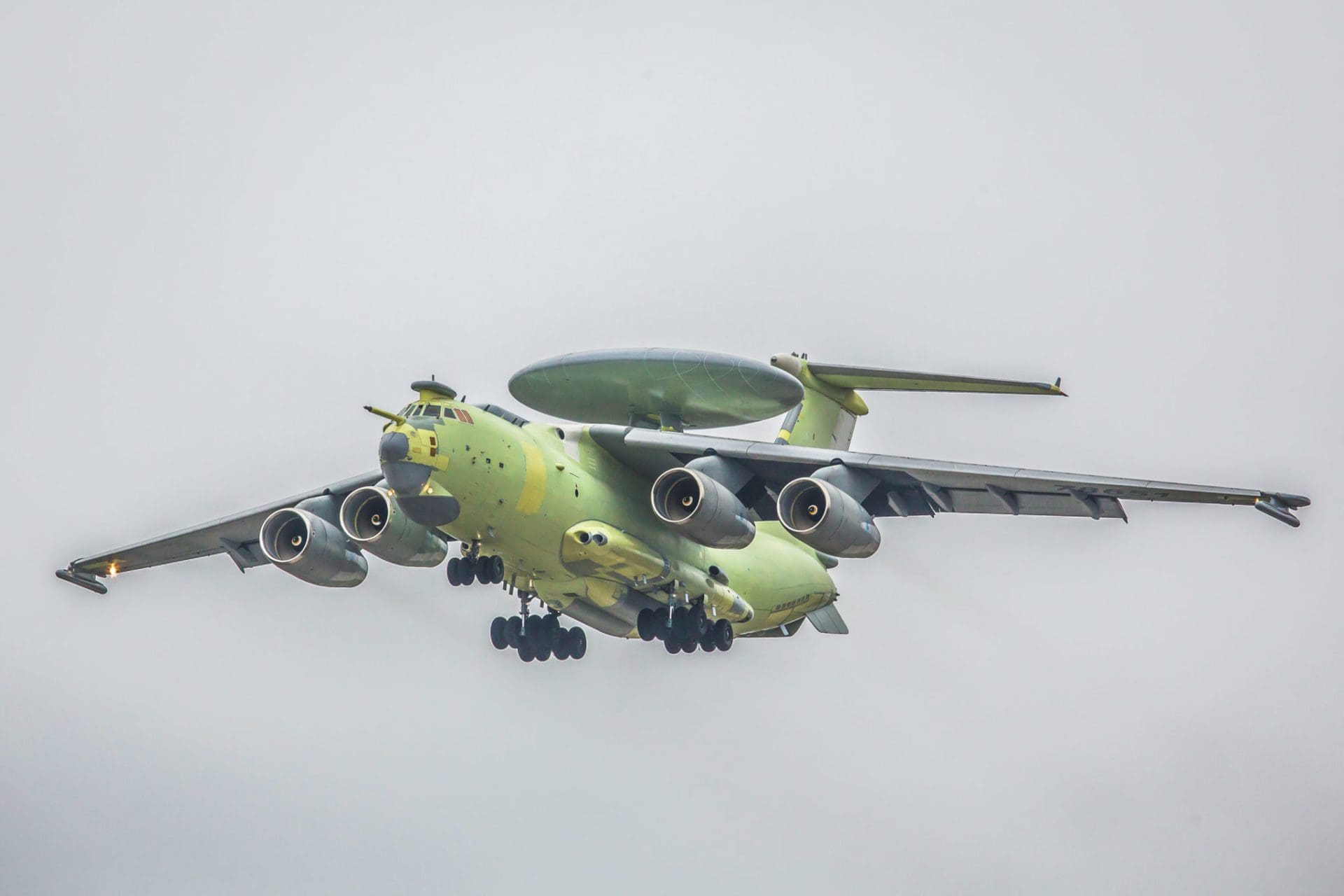

El primer prototipo del Beriev A-100 Premier, el nuevo avión de control y alerta temprana aerotransportada (AWACS) para las Fuerzas Aeroespaciales Rusas, hizo su primer vuelo desde las instalaciones del complejo científico-técnico de aviación de Taganrog (TANTK) «G.M. Beriev» el 18 de noviembre pasado.
El avión fue pilotado por una tripulación del TANTK «G.M Beriev». Durante el vuelo se verificaron sus características aerodinámicas, el rendimiento de la aviónica y parte del equipamiento del complejo de radio ingeniería.

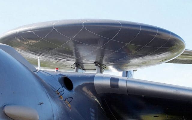

La aviónica y la configuración del Beriev A-100 serán similares a las de A-50U, pero con el nuevo radar AESA Vega Premier, cuya antena en el rotodomo tiene direccionamiento electrónico en elevación mientras que el acimut se controla mediante la rotación del rotodomo. El conjunto gira una vez cada 5 segundos, mejorando así la capacidad del radar para rastrear objetivos de movimiento rápido, con un sistema de antena único y el último equipo especial que permite un nuevo marco para construir rápidamente el campo de radar en una dirección determinada. La plataforma también cuenta con un sistema mejorado de aviónica, una cabina «glass cockpit» y un peso reducido que mejora las características generales de vuelo de la aeronave. El A-100 podrá detectar y rastrear aeronaves, barcos y vehículos a distancias superiores a 400 km. El desarrollo de la nueva aeronave se ha producido debido a la aparición de nuevas clases de objetivos, incluida la próxima generación de aviones tácticos.

El Beriev A-100 Premier durante su vuelo inaugural

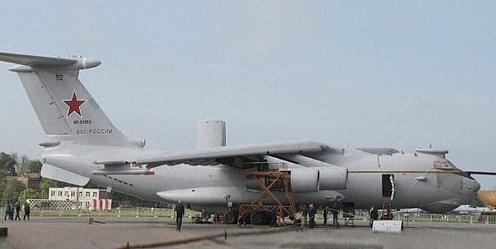

El prototipo del avión AWACS Beriev A-100 , el laboratorio volador A-100LL , en el que se probaron los equipos para el nuevo complejo, voló por primera vez el 26 de octubre de 2016, desde el «Complejo de Aviación S.V. Ilyushin».
