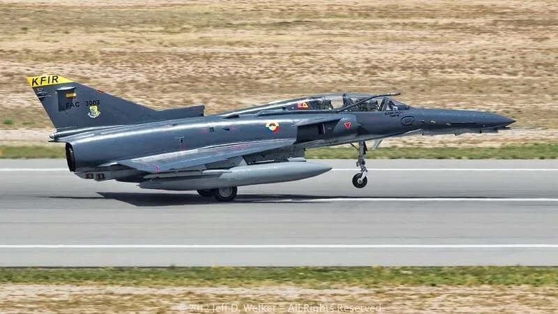

301———B01—————TC2————— T/r a Sri Lanka R/r 710
302———B02—————TC2—————-T/r a Ecuador R/r 932
303———B03—————TC2—————-Alm. en IAI
304———B04—————TC2—————-T/r a Colombia
305———B05—————TC2—————-T/r USA ATAC Jun 2002, Alm en IAI desde Oct 2003
306———B06————— TC2—————Dep. en Ovda
307———B07—————-TC2—————Dep. En Ovda
308———B08—————-TC2—————T/r a Colombia R/r 3003

Colombia.
[IMG]
En 1989 llegaban los primeros Kfir C-2 de un total de 13 aparatos de segunda mano comprados por la FAC.
Este lote estaba compuesto por 12 monoplazas y biplaza TC-2.
Hacia 1990 se entregaban los últimos Kfir, mientras empezaba un programa de modernización para llevar estos aparatos a nivel C-7/TC-7.
Esta actualización incluyó entre otras mejoras, la instalación de una sonda de reaprovisamiento en vuelo.
Todos estos aparatos equiparon al Escuadrón de Combate 111, en la Base conocida como Palanquero.
En el 2007,y para suplir la baja de los M-5 COA, se adquieren 13 aparatos adicionales (10 monoplazas y 3 biplazas), mas los Kits de modernización para los recientemente Kfir adquiridos, y los 11 sobrevivientes del primer lote.
La intención era la de formar dos grupos de 12 aviones cada uno con aviones llevados a nivel C-10/C-12 y TC-12.
Lamentablemente, esto no pudo llevarse a cabo en su totalidad, ya que una seguidilla de accidentes producto del mal mantenimiento de las turbinas J-79 ocasionaron la pérdida de tres de los 4 biplazas y un monoplaza C-12.
FAC 3042(C-7)- Acc. 2 de May de 1995
FAC 3046(C-7)- Acc. 30 de Jun de 2003
FAC 3003(TC-12)- Acc. 27 de Sep 2013
FAC 3004(TC-12)- Acc. 20 de Jun. 2009
FAC 3005(TC-12)- Acc. 30 de Sep 2010
FAC 3050(C-12)- Acc. 26 de Nov 2010.
Actualmente parte la flota fue sometida a una revisión supervisada por técnicos Israelíes, volviendo al servicio los aviones que pasaron por estos procesos.
