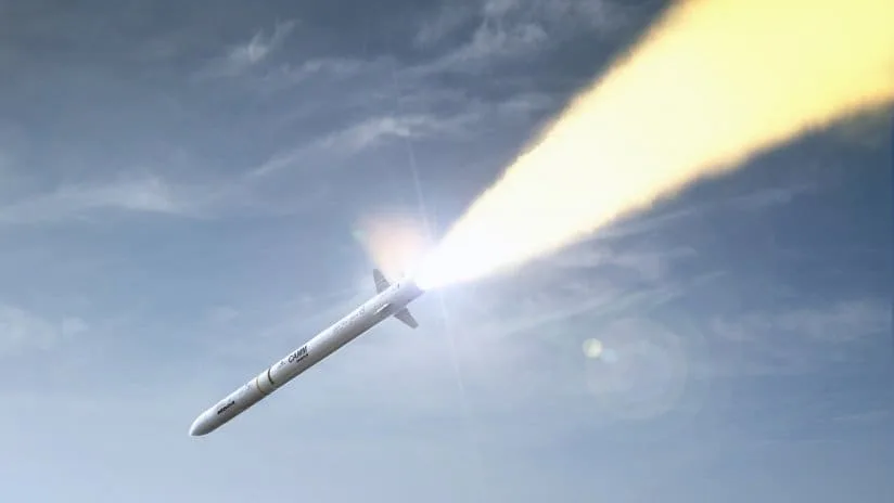

El Reino Unido se encuentra muy cerca de reemplazar los sistemas de defensa aérea de las Islas Malvinas por los más modernos FLAADs. Este sistema integrado por un radar móvil, un vehículo con sistemas Link 16 y lanzadores móviles servirán como base del nuevo misil CAMM , desarrollado a partir del año 2004 en función de diversos contratos entre la compañía MBDA y el Reino Unido.
El misil CAMM (common  Anti-Air Modular Missile) es un sistema modular que pasará a ser dotación en las fuerzas aéreas, navales y terrestres británicas para reemplazar viejos sistemas de armas. El mismo tiene un peso de casi 100 kilos, 3.2 metros de largo, 16 centímetros de ancho y posee una cabeza de guerra fragmentaria que explota por contacto o proximidad. Tiene un sistema de guía por data link, un seeker por radar activo y su motor de combustible sólido le proporciona una velocidad de unos 1000 metros por segundo (match 3). Se estima que el alcance del mismo ronda los 25 kilómetros.

Este misil formara parte del sistema FLAADS L, el cual implica un salto evolutivo frente al actualmente desplegado Rapier, ya que supone un sistema de defensa local móvil de alta efectividad que funcionara de forma independiente de otras unidades o de manera integral con un sistema de gestión de campo de batalla en red. Tendrá la habilidad de utilizar diferentes radares para diferentes objetivos, proveyéndole al misil la posibilidad de correcciones de rumbo luego de haber sido lanzado desde diferentes lanzadores enlazados en la red.
