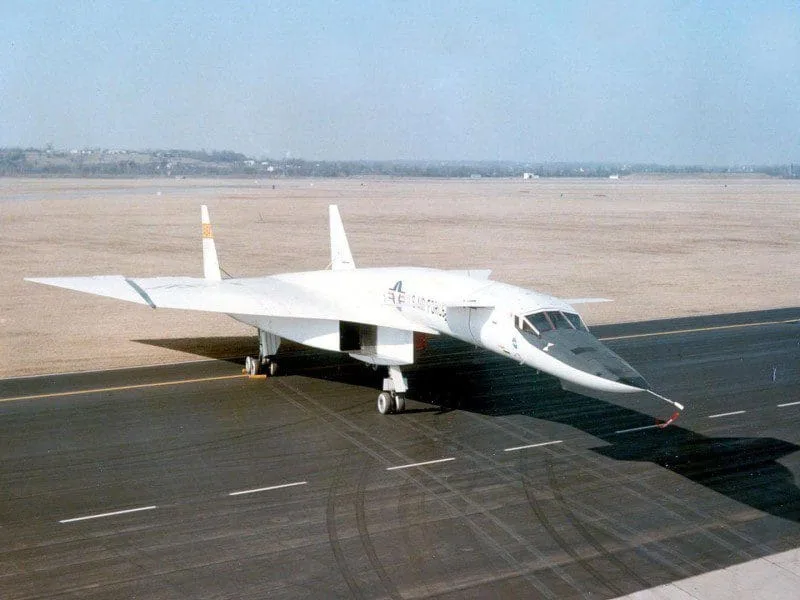

Cuando el XB-70 despegó, las puntas de las alas eran rectas. A velocidades de crucero subsónicos, serían bajaron a 25 grados y por encima de Mach 1,4, a 65 grados. Las puntas de las alas plegables permiten utilizar estabilizadores verticales más pequeños .
El XB-70 surgió como un gigante, avion impresionante y elegante y una de los más bellos que jamás han volado. Una enorme (105 pies – 32,03 m) ala de amplio delta, que se extendió a 65,5 grados, se unen a una larga fuselaje delantero, delgado con dos estabilizadores montados a ambos lados del fuselaje detrás de la cabina. Una serie de alerones se monta en el borde de salida del ala.
También tenía una solapa de borde de salida que podría extenderse hacia abajo. Estabilizadores verticales gemelas fueron montadas en cada lado de los tubos de escape del motor (que se encuentran en el centro de la parte posterior de la estructura del avión). Incluyendo el tubo pitot en la nariz, la aeronave fue 185,83 pies (56,69 m) de largo, 30,75 pies (9.38 m) de altura y pesaba la asombrosa cifra de 542 000 libras (246 365 kg) al peso máximo de despegue.
